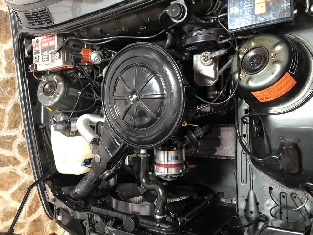

Na podvozju je bil opravljen tudi obsežen servis. Zamenjane so bile sprednje zavore, končniki, vse gumice, obnovljene zadnje zavore, zbalansiran kardan, nove manšete na polosovinah. Narejen obsežen servis na motorju ( vse tekočine, svečke, kabli, zamenjana veriga, obnovljena glava in pretesnjen motor). Zadnji diferencial je bil pretesnjen, prav tako je bilo zamenjano olje.
Na koncu je še vedno samo 1.6 fergi, ampak vse ob svojem času :D
Mogočni moped
Po dobrem mesecu je avto začel dobivati neko meni ljubšo podobo.
