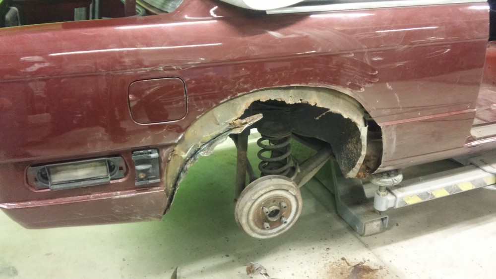

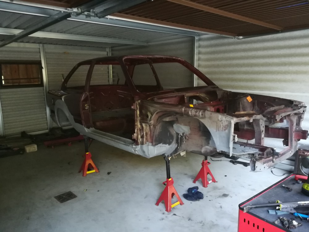

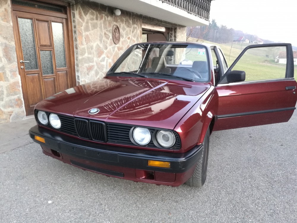

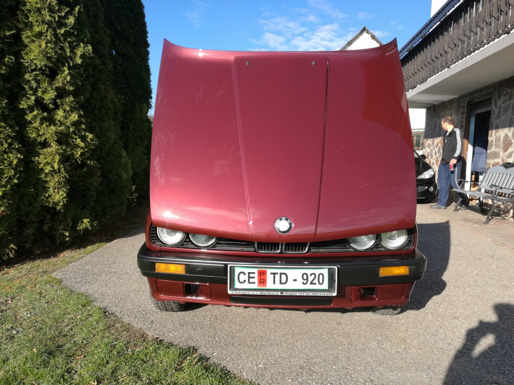

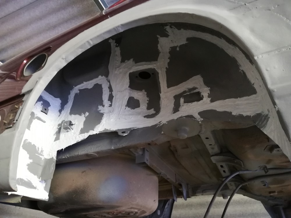

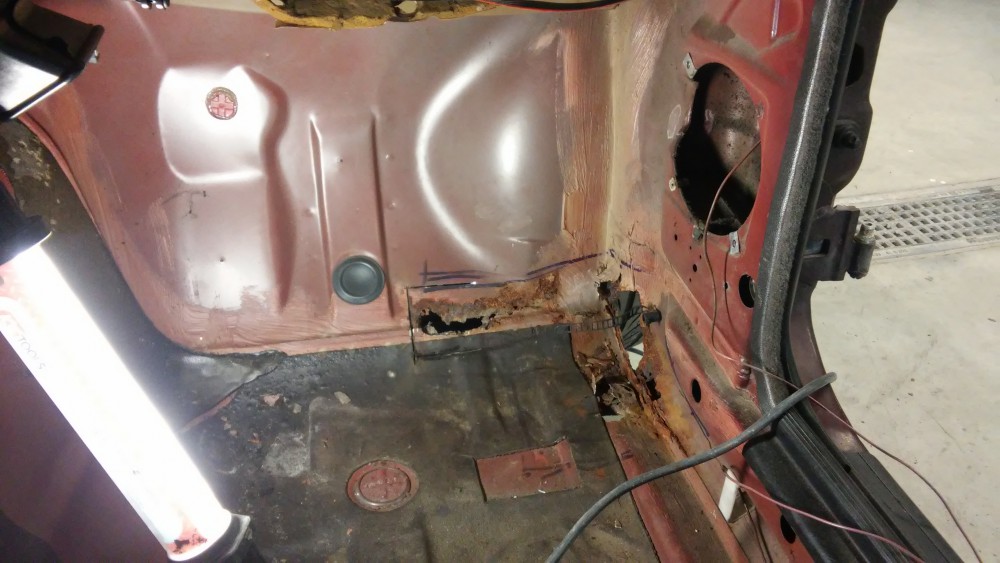

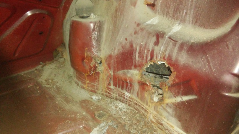

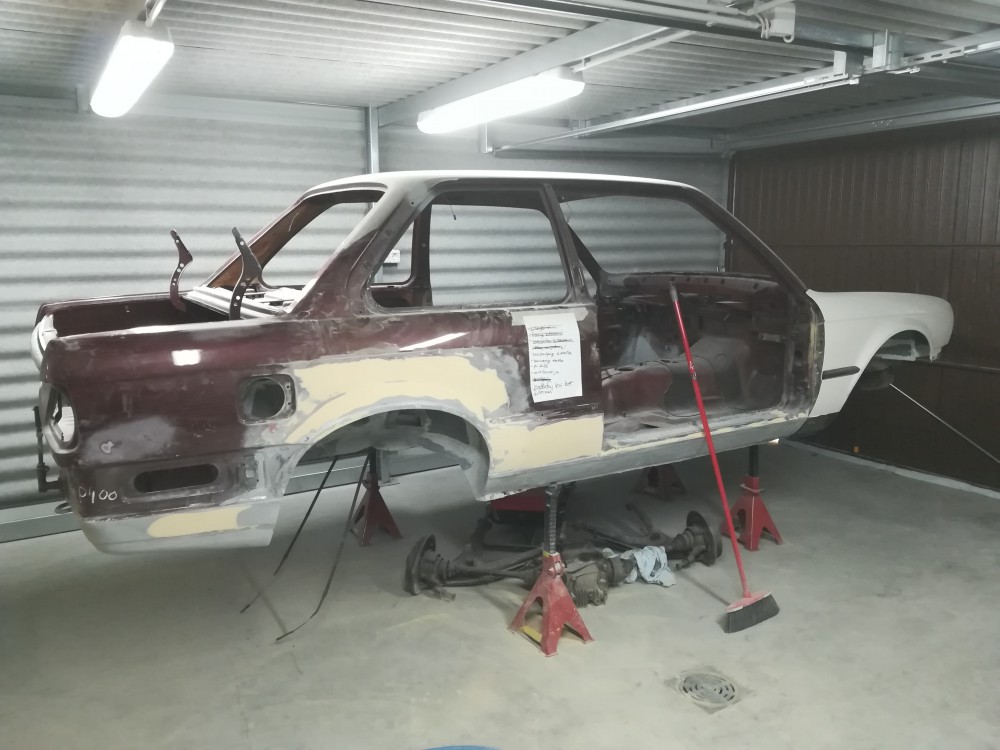

[url][/url]Pa da v novi temi predstavim svoj avto, ki sem ga kupil pred 1 letom še jaz :D Govora je torej o BMW E30 316 1988 v barvi Burgundrot. Avto sem kupil lani decembra in se odločil da ga bom tudi obnovil v celoti čisto sam. Najprej je bil plan delna obnova ampak seveda, ker sem perfekcionist sem se čez čas odločil za popolno obnovo :D Obnova se je začela letos februara v šoli kot moj zaključni izpit. V šoli sem saniral komplet rjo na avtomobilu-novi pragovi, novi zadnji robovi, delna sanacija notranjih blatnikov, varjenje šasije ipd....Čez poletje sem doma končno postavil delavnico, nabavil opremo in nadaljeval z obnovo. Trenutno je avto le še nekaj brušenj stran od barvanja :D Barval se bo kompleten avto do zadnjega kotička v original barvo Burgundrot, v večini bo v original izgledu in malo bolj prizemljen na enih lepih platiščih z robom s časom pa bom seveda dodaval dodatno opremo oz. bonbončke :) Zaradi pomanjkanja financ zaenkrat v avtu ostaja 1.6 fergi ampak čim bodo finance dovolile se naredi swap na 6cilindrov. Ko bo projekt končan pa si upam trditi da bo avto zelo lep primerek :D Spodaj prilagam nekaj slikovnega gradiva od samega začetka pa do trenutnega stanja :D
