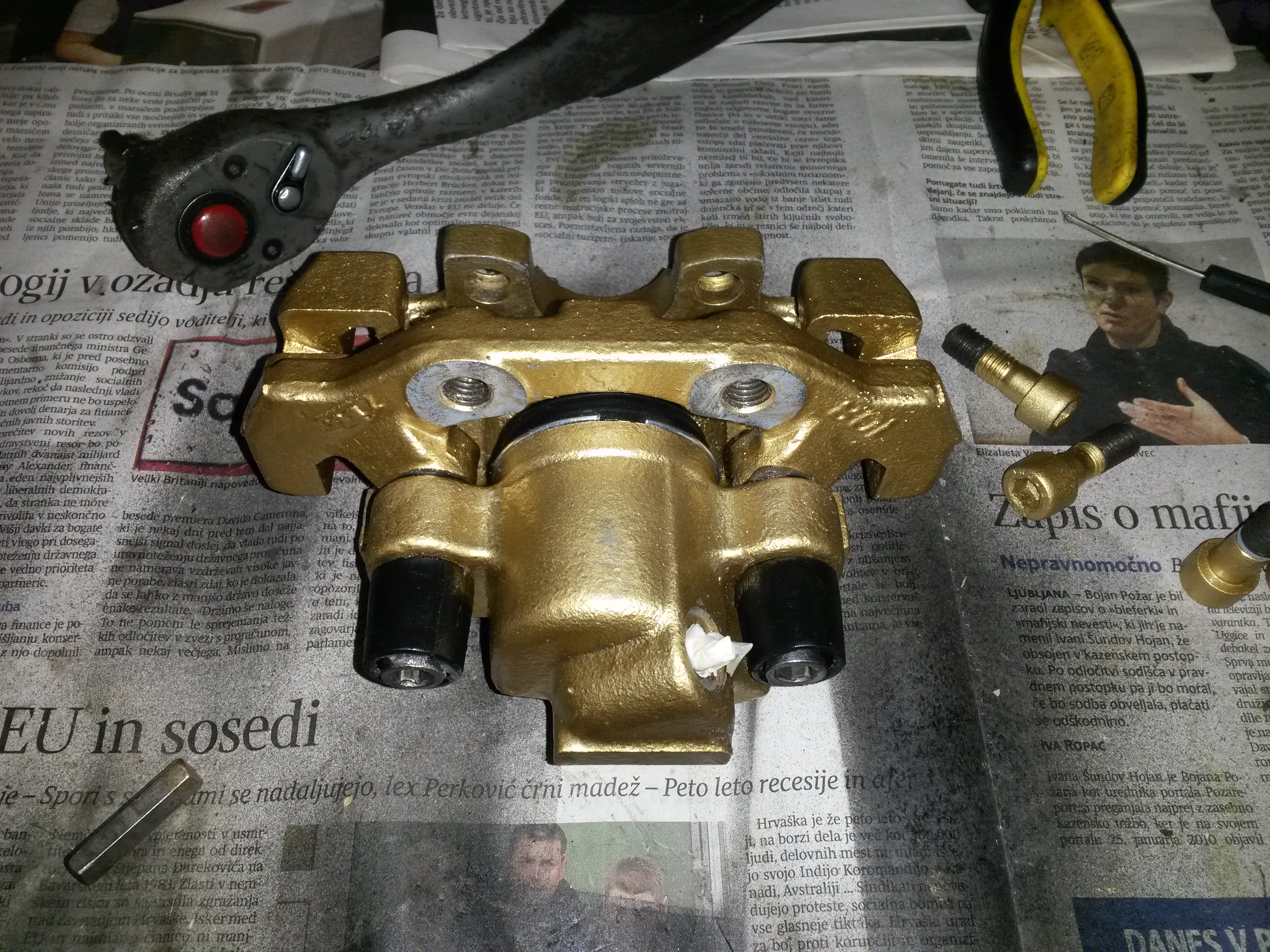

Prvi del je končan. Sedaj moramo vstaviti še gumijaste puše v luknje na čeljusti. Čeljust lahko pustimo kar v primežu. Gumijaste puše namažemo z Ate mastjo in jih potisnemo skozi luknje do roba. Pri tem si lahko pomagamo z npr. ročko od kladiva, leseno kajlo od prejšnega dela,...:
Prvi del čeljusti je končan:

Končano! Pri montaži zavornih ploščic v zadnje čeljusti jih bo sicer potrebno razstaviti narazen. Menjava odzračevalnih ventilčkov je tudi tu smotrna. Pokrovčki čez gumijaste puše (so priloženi v kompleti, videno zgoraj) pridejo čez po končani vgradnji na avto.
Čeljusti so pripravljene na zavorne ploščice in vgradnjo na e30 :D :
