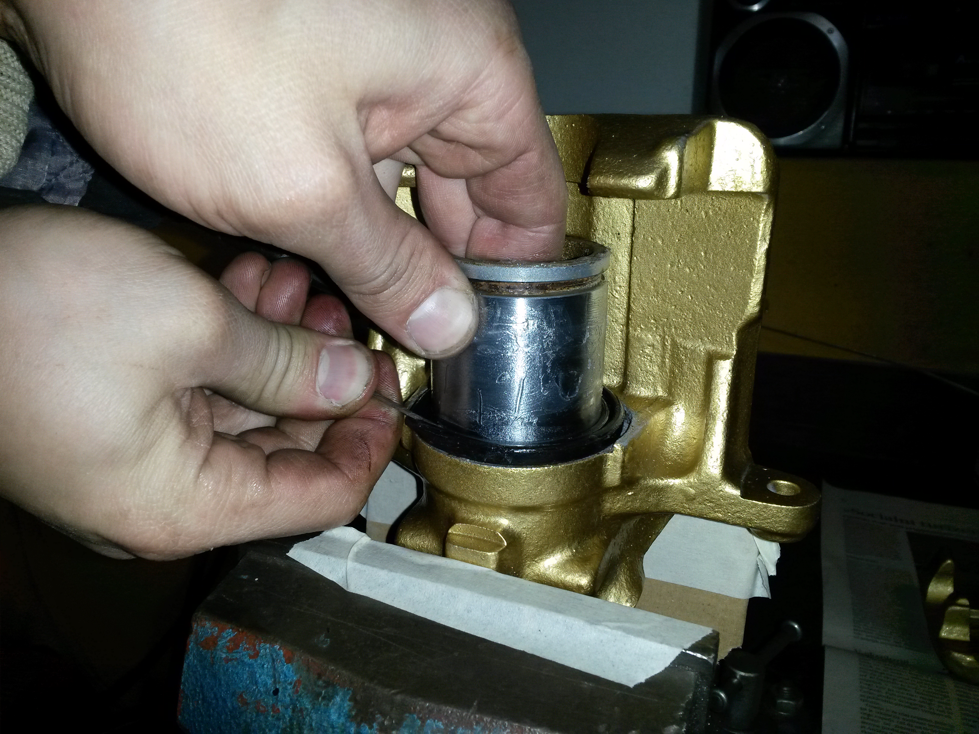

Batek in utor očistimo, namažemo z Ate mastjo in vstavimo v cilinder. Slednje opravilo je eno najtežjih pri obnovi Girling čeljusti (pri Ate-jih je nasrečo ta postopek veliko lažji). Batek moramo potiskati naravnost navzdol hkrati pa spodnji rob gumice povleči navzgor okrog batka. Gumica/tesnilka je dosti ožja od batka tako da to opravilo zahteva nekaj vaje:
Ko nam uspe, potiskamo batek naravnost navzdol dokler rob gumice na zdrsne v utor batka:

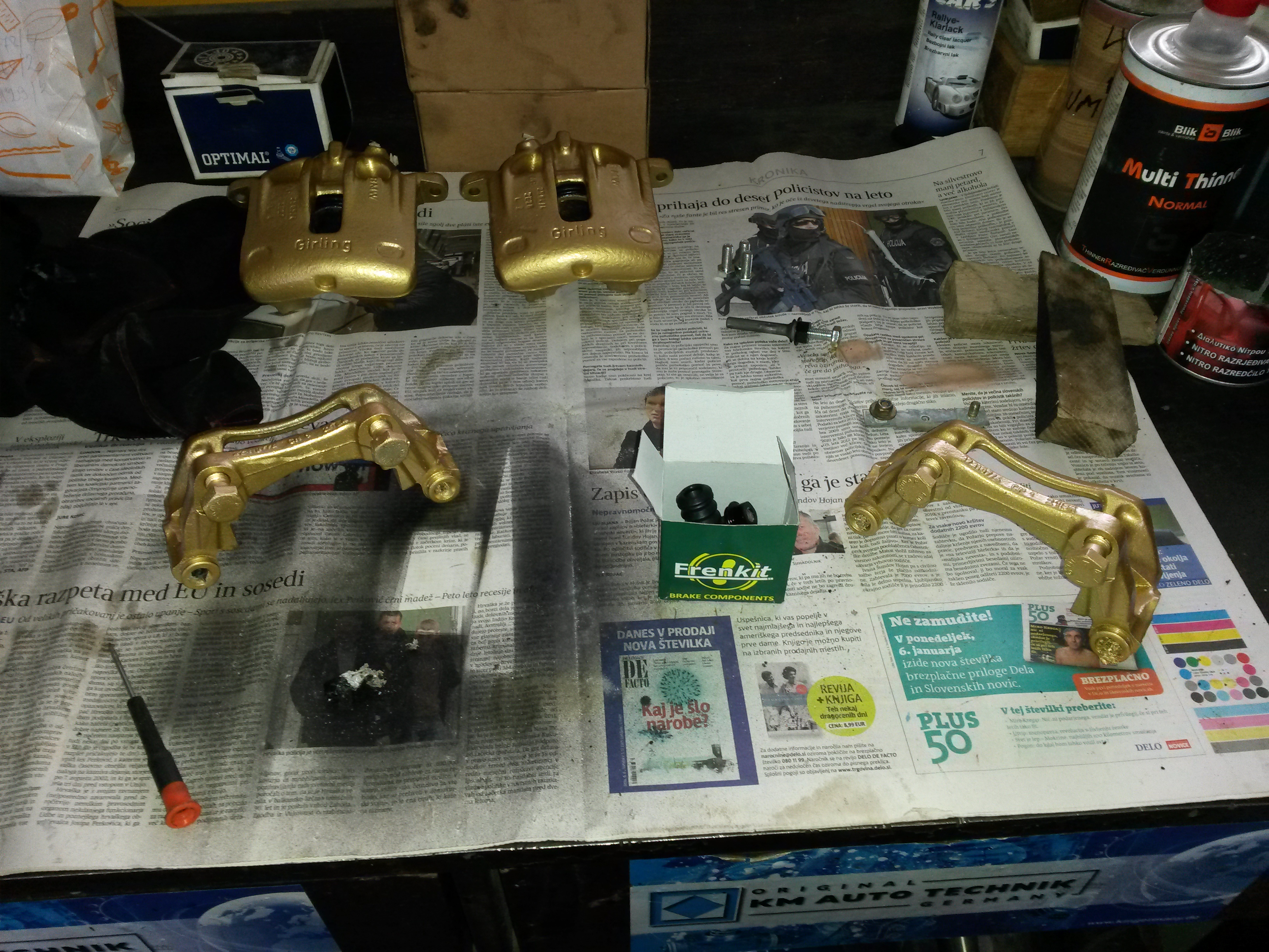

Ko so vodila pripravljena, pripravimo še nosilni del prednjih čeljusti. Odstraniti je potrebno pritrdilne vijake, očistiti navoje, kjer je stekla barva in očistiti naležne površine, kjer pride čeljust v stik z vzmetno nogo:
Naslednji korak je spraviti novo gumico 'harmoniko' na vodilo, kar predstavlja drugo najtežje opravilo pri tej obnovi. Predhodno je potrebno namazati z Ate mastjo vodilo in gumico po obeh robovih. Gumo spravimo po vodilu do roba, jo pri strani uščipnemo ter sučemo okrog, dokler ne zleze čez rob:
Ko nam uspe, vodilo potisnemo v namensko luknjo. Drugi rob gumice na vodilu zataknemo okrog pripravljenega roba na začetku luknje:
Oba dela čeljusti sta pripravljena na združitev:
Končano! Manjkajo še zavorne ploščice, novi odzračevalni ventili in zavorne cevi. Vse vijake je dobro 2x preveriti, da so dobro priviti.
