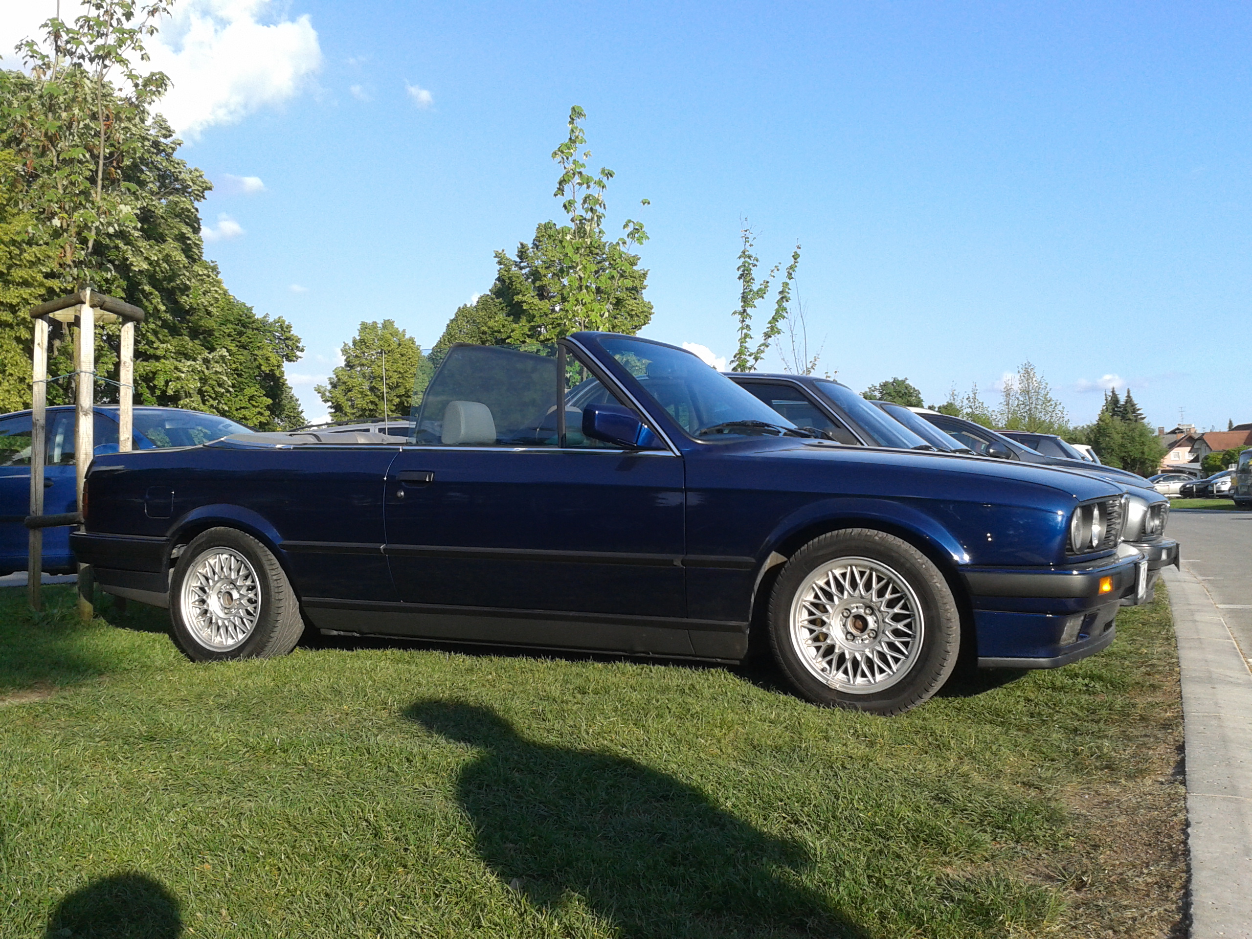

Predstavljam svoje sezonsko vozilo in sicer e30 318i cabrio, letnik 92, barva mauritiusblau metallic. Ker se z prvim kabrioletom ni izšlo vse po planih, sem šel v lov za novim. :D V Sloveniji ni bilo nobenih na trgu, zato je bilo treba iti v tujino. Leta 2012 sem ga uvozil iz nemčije, kljub zelo dobri osnovi je sledila kompletna kleparska in ličarska obnova. Avto je bil v celoti na novo pobarvan. B-)

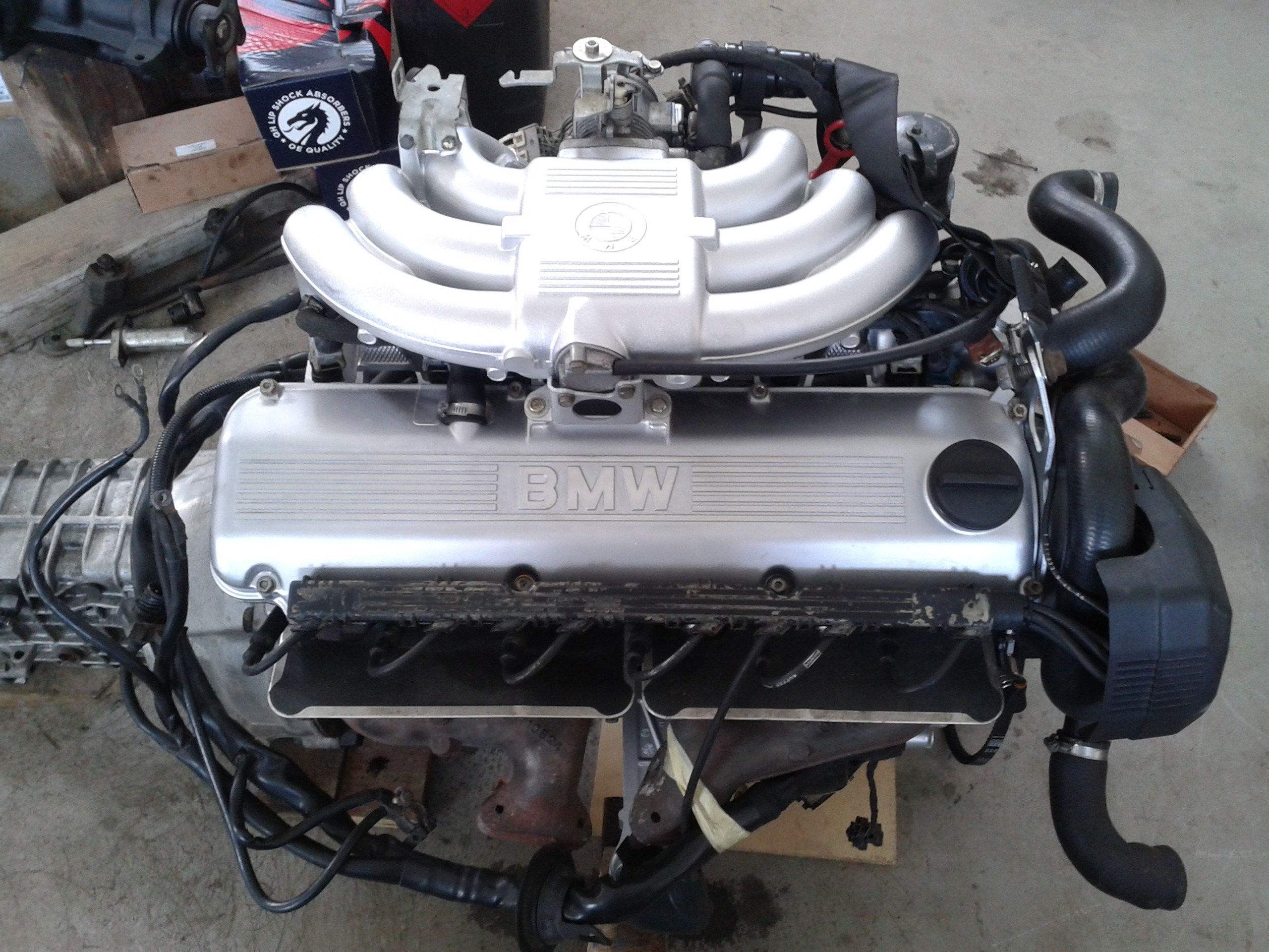

V letu 2013 je se menjal motor za 2.5 (m20b25) istočasno se je vgradila tudi klima. Z m40 motorjem ni bilo nič narobe, bila je le želja po 6-cilindrih (zvok je kot poezija :D) Motor se je kljub dokaj neznani zgodovini izkazal kot odličen nakup :D Poraba olja 0, poraba vode 0, poraba bencina :(( :)
Pred vgradnjo motorja je bil narejen generalni servis, ki je zajemal:
- zobati jermen + napenjalec
- vodna črpalka + termostat
- vsi filtri
- motorno olje + olje v menjalniku
- svečke
- en kup tesnil
- nosilci motorja
- zglob kardana + ležaj kardana
- nov zadnji lonec
- lepotna obnova motorja
Motor pripravljen za montažo: :-bd

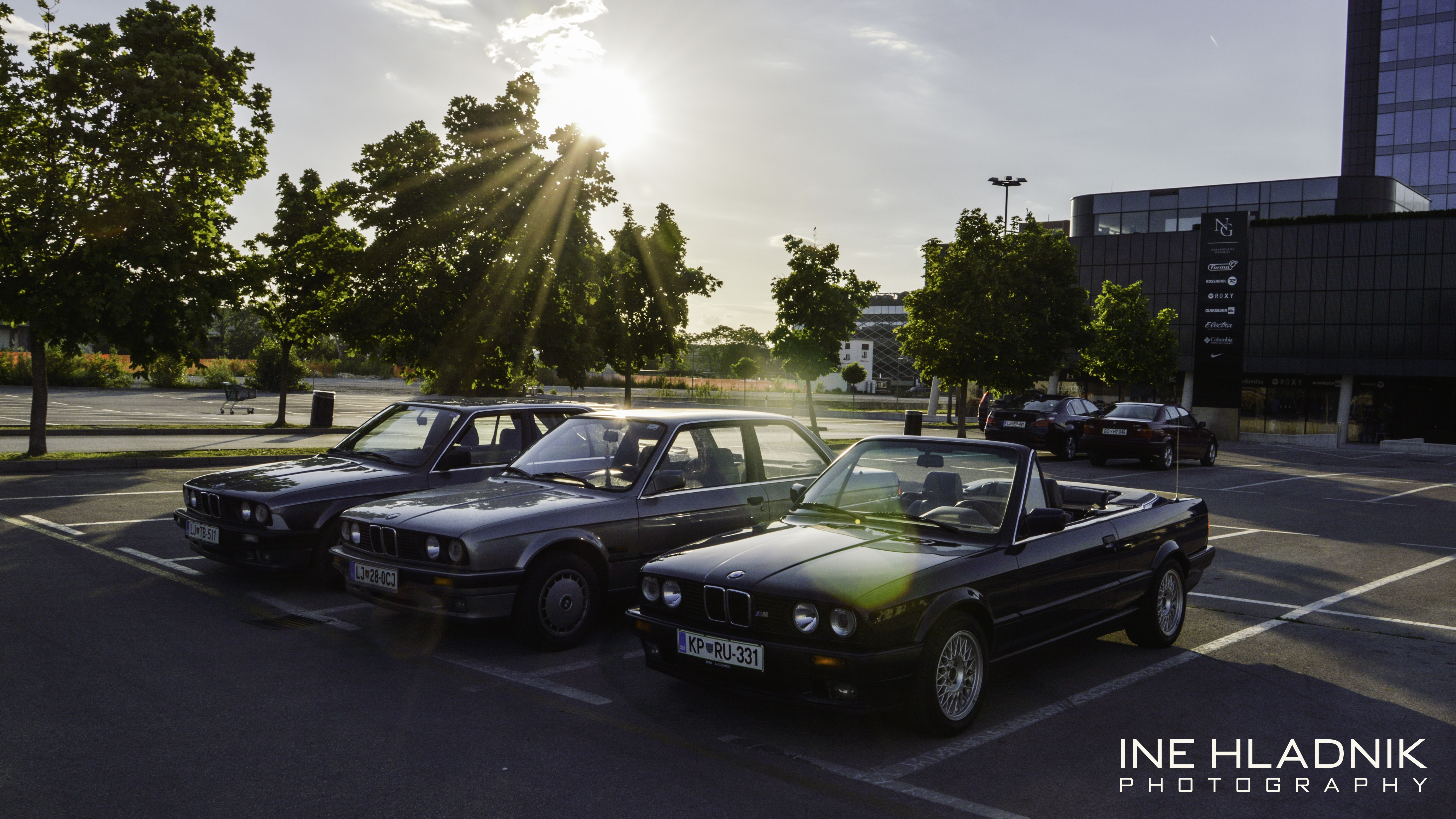

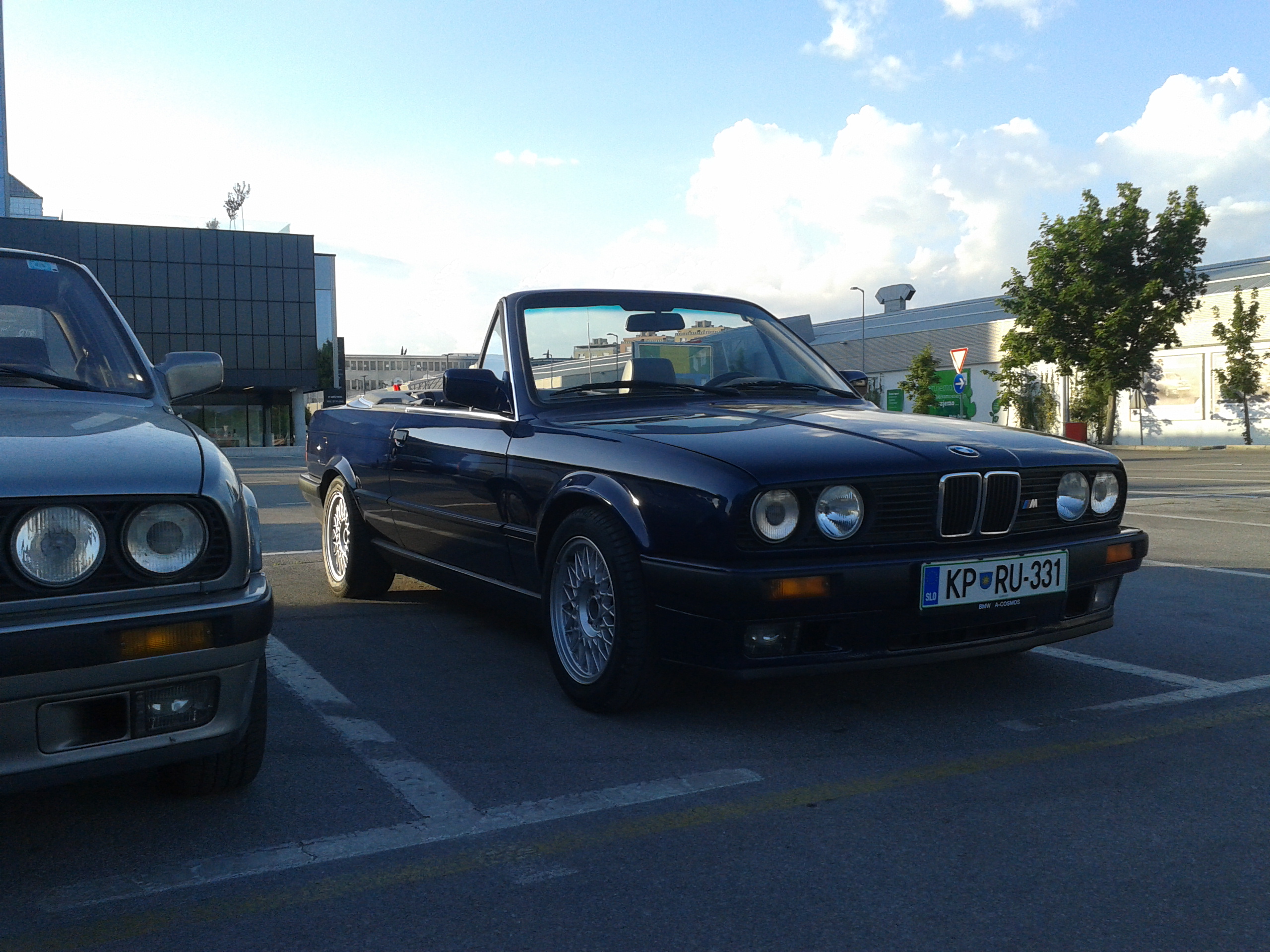

Še nekaj slik.
