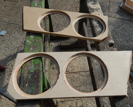

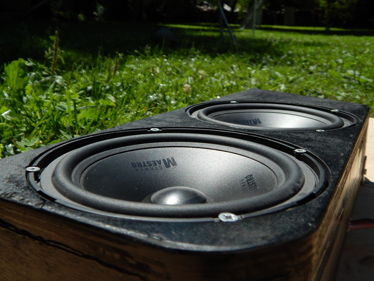

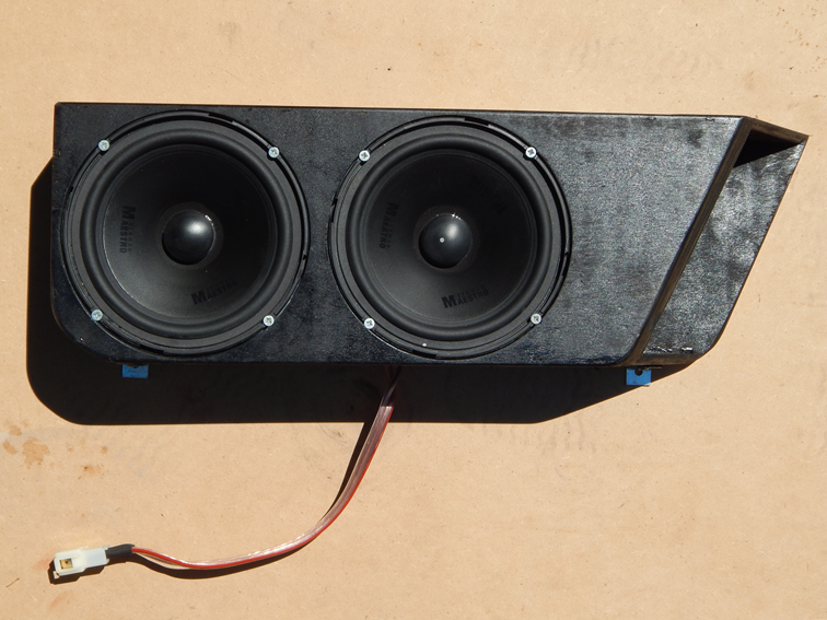

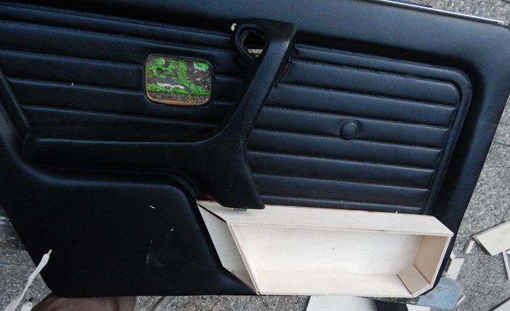

Ohišja sem izdelal z vezane plošče debeline 6 in 12mm, po vratih sem skopiral in nekoliko priredil obliko originalnega predalča v vratih, ki je mimogrede odlično mesto za kakšen super sprednji sistem
:D
izrezal sem še luknje za zvočnike, ki so potopljeni v ohišje.

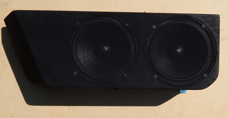

Ohišje sem zlepil in klanfal skupaj, ga pobrusil in bolj klavrno pobarval z sprejom vendar nič zato, napeljal sem kable jih povezal na zvočniki zaporedno tako da sem iz dveh 2ohm zvočnikov prišel na 4 ohm.
Da pa nebo tako nemarno in vpadljivo sem ohišja oblekel v mrežico

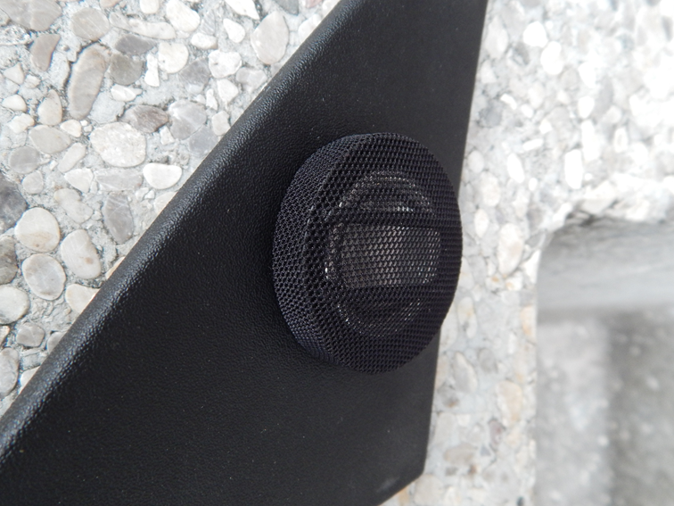

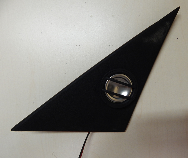

Zmontiral sem še tweete na trikotnike vrat
Tudi tweete sem nekoliko skril :D
Ohišja sem privijačil na tapeto čez originalne luknje,

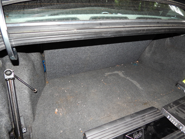

Pa še pogled iz prtljažnega prostora (se opravičujem za nered – ni meni podobno ;) )

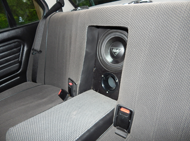

3: Vgradimo nizkotonca v band-pass to pa je škatla ko je nizkotonec skrit v škatli, membrana ni vidna in je na eni strani v kompresiji na drugi strani pa ima cev, ki jo porinemo čez vrečo za smuči. No pa imamo nekaj, kar te odlično udari po hrbtu. Jo je pa hudič zadet, da igra kot si zamislimo.

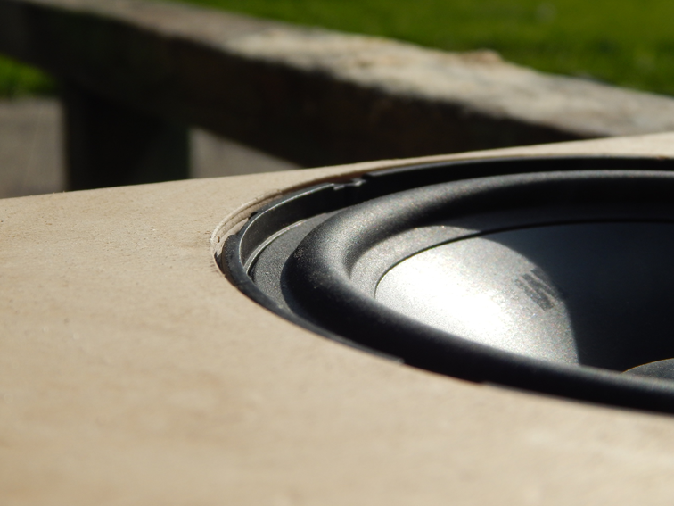

Škatlo za nizkotonec sem izdelal iz MDF plošče 19mm in ker sem mizar in ker sem jih izdelal že malo morje je bila to mala malica, ni bilo pa tako enostavno izračunati zadevo saj lahko kaj hitro iz odličnega nizkotonca naredimo sranje, ki dela vse prej kot pa igra.
Razžagani elementi
Predelna stena z izvrtino za nizkotonec
Evo pa stoji skupaj
Treba jo je še stesterat v avtu...prilega se odlično
Označil sem še kje bo točna pozicija cevi in izrezal luknjo
Škatlo sem še pobarval na črno jo oblekel v tapeto, vgradil nizkotonca in big-ass bass reflex cev
zadnja stranica ki je vidna iz prtljažnika pa sem se odločil, da se bo tokrat nizkotonce videlo zato sem uporabil pleksi steklo debeline 7mm če pa bo dovolj močan bomo pa videli.
in gas hitro v prtljažnik zmontirat preko 30kg veselja.

Prtljažni prostor: Nekaj prostora je pa še :)
Sprednji sistem: škatla je nekoliko globja od originalnega predalčka zaradi vgradne globine zvočnikov
Tweeti: nisem hotel spet narediti študija z polyestra saj bi bilo bolje da so visokotonci obrnjeni k poslušalcu vendar pa še zmeram odlično igrajo
